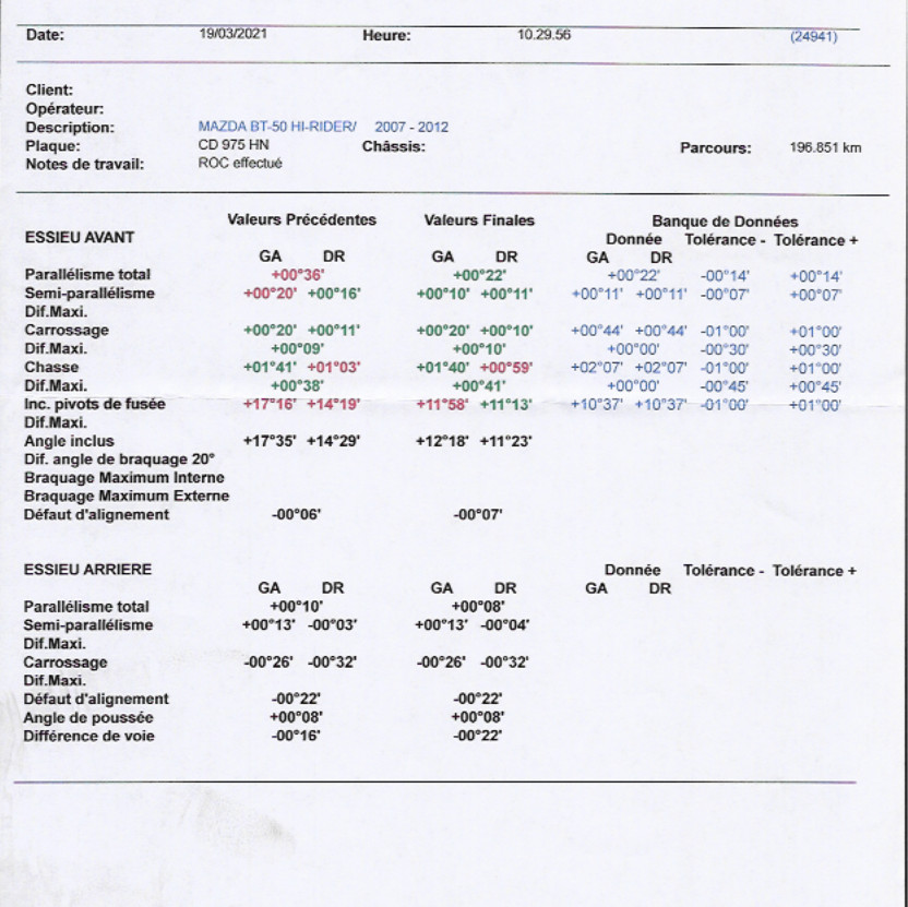

normalement quand tu fais une géo il doit y avoir une ligne “angle de poussée” ou quelque chose qui y ressemble (voir exemple en photo).
C’est l’angle de ton train arrière, ça se redresse à la sangle à cliquet.

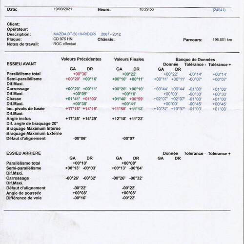

Voila le résultat de la géométrie.

pour ma part je dirais déjà qu’il y a des angles à corriger autre que le para av !
ARRIERE :
Para : réaligner l’essieu, la roue ard à ramener vers l’avant, ou l’arg à reculer et amener l’angle de poussée au plus proche de zéro
AVANT :
Chasse : la roue avd est plus en arrière que l’avg, ce qui fait tirer le train av vers la droite : régler la chasse par l’écrou excentrique
Pivot : côté gauche il faut trouver la source du problème et y remédier (jambe de force?), une fois les angles D/G équilibrés, régler le carrossage (excentrique) car ton angle inclus (= pivot + carrossage) est décalé d’un degré, ce qui commence à causer et joue sur la trajectoire du véhicule en ligne droite
Para av à régler après avoir fait tout ça au préalable !
Du travail en perspective ! Et bonne journée :slight_smile:

Je reviens sur le relevé de géométrie car il y a des choses qui m’interpellent.
L’inclinaison de pivot qui à priori ne se règle pas est différente dans les mesures avant et après, pourquoi ? D’autant qu’il y a une assez grosse différence.
Sur le manuel technique il y a la possibilité de régler l’angle de chasse et de carrossage mais pas l’angle de pivot ?

le pont est de travers entre la hauteur de prise de cote et la hauteur de réglage
un pont doit se faire calibrer une fois l’an et cela a un cout entre 800 et 1000€
et beaucoup ne vont pas faire cette maintenance
mais ce qui me choque c’est que le technicien ne regarde pas son bilan
il facture
